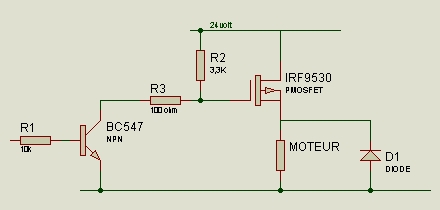

bonjour,
après quelque années electronique je souhaite passer au mosfet
j'ai pondu un schéma que vous trouverer en piece jointe
j'ai fait ca a partir de divers schema et astuces que j'ai trouvé sur le net
question:
est ce que ca marche ?
est ce que c'est pas mieux de mettre un BS170 à la place du BC547?
est ce que les resistance R2 et R3 sont indispensables ?
quel type de diode faut il utiliser pour la roue libre ?
est ce qu'il faut mettre d'autres protection comme c'est un moteur (condo, self ) ?
pour information :
la commande sur R1 est en logique 5 volt
le choix du canal P est volontaire (moteur à la masse)
le moteur consomme 3-4 ampere
merci pour l'aide
transistor mosfet
transistor mosfet

Ca semble marcher.
Sans faire de calcul, il me semble que tu n'as pas besoin de transistor bipolaire. De plus le 9530 (de mémoire) possède les diodes de recirculations intégrés.
c'est pas bon du tout
bjr
ca ne marchera pas pourquoi ?
primo on commande un mosfet avec une tension de gate/source quand tu vas commuter ta source va se rapprocher de 24V alors le VGS diminu donc tu ouvres le transistor (le poisson se bouffe la queue ) ! t'as pigé ?
alors il faut mettre le mosfet en bas la source à la masse pour résoudre ce problème
le drain au moteur l'autre borne du moteur au 24V
ensuite tu pilotes ton mosfet avec une tension de 10V regarder le datasheet.
pas besoin de résistance de polarisation si tu pilotes avec des cmos à 10V si c'est du TTL alors tu attaques ta gate avec :
un montage à transistor qui est alimenté par un pont de résistances fixant un voltage de commande ou alors un transistor qui alimente un pont de résistances le milieu du pont sera connecté à la gate.

Ouaip j'avais répondu un peu vite.
