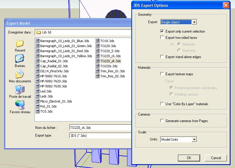

Finalement, il ne faut jamais abandonner !!!
J'ai trouvé et c'était relativement simple.
Je pense qu'il me fallait juste une petite motivation...
En fait pour l'exportation, il faut spécifier dans les options: "Single Objet" et bien réduire l'échelle.
Car sinon le fichier se compose de mesh01, mesh02, mesh03 ....
Là ça marche, On trouvera le résultat en fichier zip

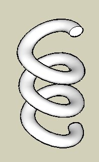

L'intérêt de sketchup, est sa facilité de création d'objet.
C'est très plaisant à utiliser, et les résultats sont très rapides et pas mal
La création de Self ne devrait poser aucun problème, d'autant plus qu'il existe une bibliothèque très fourni sur google.
Bon je n'ai pas trouvé de self mais par exemple l'image suivante est faite en 5 minutes..
Amicalement
Christian

j'ai téléchargé les deux versions de SketchUp : version lite et version Pro. Je me fais la main sur la version lite afin de ne pas consommer inutilement les 8 heures d'essai gratuites de la version Pro, qui me servira pour les exports 3DS.
J'ai effectivement trouvé beaucoup de ressources sur le site de partage de Google, y compris des structures de base très utiles pour la réalisation de selfs : ressorts et spirales.
Je vous avertirai dès publication de mes prochains modèles 3D.
