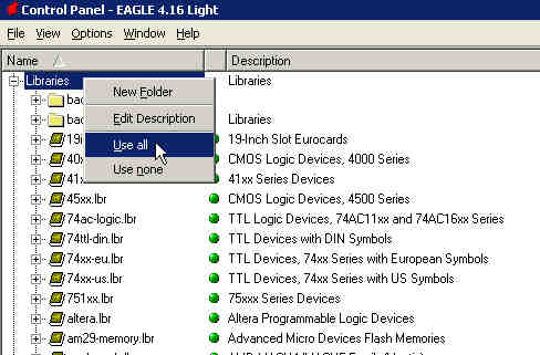

D'abord, il m'arrive de temps en temps que lorsque je clique sur "ADD" (dans la partie schéma), aucune librairie ne m'est présentée. Pour tout activer, j'ai beau aller dans l'onglet "library" et essayer les possibilités proposées, rien n'y fait. Si je vais dans le control panel et que je regarde dans le directory library, les "led vertes sont éteintes" (comme indiqué dans le mode d'emploi). Pourquoi cela arrive t il et que faire pour tout reactiver d'un coup?

Pour activer tes librairies, Clic droit sur l'arborescence "Librairies" puis "use all". Toutes tes librairies doivent passer au vert.

Merci pour la réponse. C'était simple mais c'est toujours simple quand on sait...!
