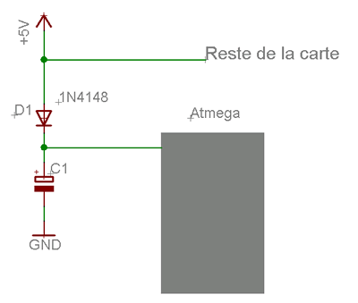

Aurais tu un petit schema? ca ne me dit rien comme ça;
A mon avis quelque chose dans ce genre.
Quand tu as une microcoupure la diode se bloque et ton condo n'alimente que ton Atmega.

Ok, pour la décharge je vais faire des essais.
Par contre une question me vient , est ce que ça ne va pas influer au démarrage, je ne veux pas retarder le démarrage du micro?
Merci
Messages : 564
Localisation : montpellier
Message par coco34 »
si donc faut prévoir le circuit de reset plus long à démmarer
La tension d'alim va croître avec une constante de temps Rd.C. Donc ça dépend de la diode et de la capacité de ton condo. Ce temps peu très bien être négligeable devant le temps max de démarrage que tu souhaites ou pas ... :P
