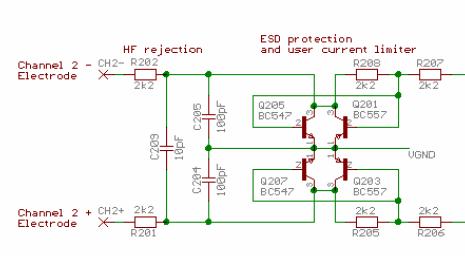

Bonjour à tous,
Je suis actuellement en train de travailler sur un projet d'analyseur d'onde cérébrale et je coince sur un point : j'aimerais mettre un système de protection de décharge électrostatique (ESD) contre le signal issu des électrodes posées sur la tête du cobaye. Mais c'est la première fois que j'essaye ça et je dois dire que je ne m'y connaîs pas des masses.
J'ai pensé à ce schéma (voir image) et j'aurais voulu connaître votre avis sur la question. Auriez-vous aussi une solution pour l'utilisation d'un circuit intégré qui ferait tout ça, car je dois réduire au maximum la place de ma carte.
D'avance merci...
Schéma du système de protection ESD

Je ne suis pas non plus trés connaisseur mais il me semble qu'il y a deux méthodes, des varistors (la résistance chute quand la tenion augmente) et des diodes ESD.

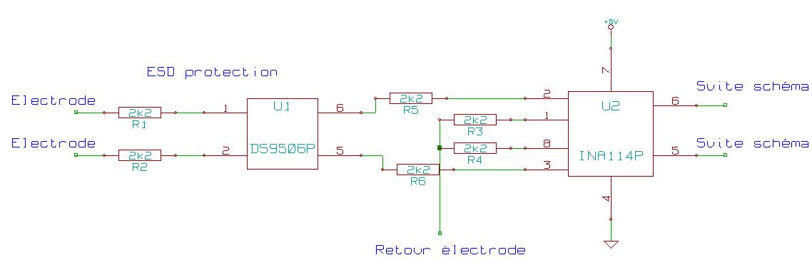

Sinon, après quelques recherches sur le site alldatasheet.com, j'ai trouvé ceci : DS9503P. Il à l'air bien, je vais faire aujourd'hui le schéma pour vous le montrer.

Voilà le nouveau schéma. Qu'en pensez-vous ?
